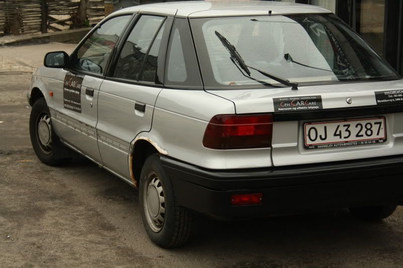

Taigi, kai nera klientu ir pats biski krapstausi su vargeliu. Taigi pora update'u
Pirmas ir pats maloniausias: Patrumpinau begiu svirti.
Kadangi, bandysiu savarankiskai pigiai bet labai ilgai ir nenuobodziai (keliais sluoksniais dazyti apatine masinos dali pilku atspalviu, tai dar teks sutvarkyti rudeles galu gale, kad ir moldingus galima butu svieziai nudazytus isabachint. Na o kol kas perdazitas bamperis ir bamperio plastmase (nors dar reiks ten paspakliuoti ir pashvitrint graziau).

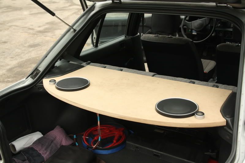

Na ir vienas Mano butinu mod'u kuriu laurais dalinuos su draugu tai padaryta palange kolonelems. Nors dabar garso kokybe zymiai pagerejo, atsirado kita beda: traskancios kitos bagazines plastmases. Tau lauks bitumas ir garso izoliacines medziagos kiek veliau. Na ir aisku kas be ko, aptempt turimu juodu veliuru matoma MDF plokstes pavirsiu. Kol kas atrodo taip:
Na iki menesio pabaigos tikiuosi davesti masina iki reprezentabilaus vaizdo. Nes klientus baido tos ruuuuuDYS

Tu ką ten, Genesis prisukai prie palangės?

Martynas rašėCOLONTu ką ten, Genesis prisukai prie palangės?

Man tai butu gėda su tokiais daiktais, daryti tokia porno.Norbert rašėCOLON

PritariuMartynas rašėCOLONMan tai butu gėda su tokiais daiktais, daryti tokia porno.Norbert rašėCOLON

O kur Tu cia matai porno? Prasau argumentuok savo komentara.Roliz rašėCOLONPritariuMartynas rašėCOLON Man tai butu gėda su tokiais daiktais, daryti tokia porno.

Kažkokie Infiničiai + Genys + nelogiška montavimo vieta = doggy stileNorbert rašėCOLON
Jei rimčiau, tai:
Pirma, dauguma automobiliniu priešbosių projektuoti dirbti į 20-30 Ltr. tūrį (t.y. į duris), kita dalis į labai mažus (4-8ltr.) tūrius. Taip kad į bagažinės tūrį jie niekaip nedirbs normaliai ir apie kažkokia kokybę, negali būti net kalbos.
Antra, koncertą visada klausai atsukęs nugara į sceną?

Bus lesu, bus ir patogios kedes koncertui klausyti ir bagazines tvarkingos. Dabar yra kaip yra. O kokybes Man uztenka apsciai. Bus lesu bus ir Nakamichi/McIntosh'ai ir paauksoti laidai ir kokybiskai pagaimintos dezes su izoliacija tvarkinga. BastaMartynas rašėCOLONKažkokie Infiničiai + Genys + nelogiška montavimo vieta = doggy stileNorbert rašėCOLON
O kur Tu cia matai porno? Prasau argumentuok savo komentara.![]()
Jei rimčiau, tai:

Na nereikia taip skaudžiai reaguoti į kritiką. Jei talpini į forumą, tai turėtum jos tikėtis. Sakau kaip yra, jokiu asmeniškumu, man tik gaila betikslio darbo.
P.S. Groja ne kėdės ir ne paauksuoti laidai.
P.S.S. Dar keli pastebėjimai. Maitinimo laidas ryškai per silpnas, stiprintuvas jaučia energijos badą, bus iškraipymu. Pajungta tiltu, tas tikrai prastina kokybę (didėja stiprintuvo galia, bet tuo pačiu ir iškraipymai), jautri akustika juk ne subas.

As matau, kad Tu Esi apipennas audio irangos zinovas ir dar techniskiau negalejau paaiskinti kaip kas yra. Bet Mano zmogus kuris tiunina Bang and Olufsen ir NAD'us visokius namu sistemom pagal uzsakyma manau irgi ne ka prasciau, zino kas ir kaip turi buti. Tuo labiau, is ko sprendi, kad maitinimo laidas per silpnas?Martynas rašėCOLONNa nereikia taip skaudžiai reaguoti į kritiką. Jei talpini į forumą, tai turėtum jos tikėtis. Sakau kaip yra, jokiu asmeniškumu, man tik gaila betikslio darbo.
P.S. Apie laidus ir kedes kalbejau su sarkazmu, o su kritika tai viskas ok, tikrai neimu arti sirdies. Tiesiog nemegstu zmoniu kurie dedasi achujenni specai ir protingai viska raso, nordedami parodyti savo auksta pilotaza. Jei nori daugiau pasiekti, kalbek su paprastais zmonemis paprasciau

Gavai nemokama info, jei jos nepriimi tai Tavo reikalas. Pasidarei visiška nesąmonę ir tai vėlgi Tavo reikalas. Paaiškinau viska paprastai, žmonių kalba. Pasakiau kas blogai ir kodėl. Galiu ir techniškai jei nori. Nemanau, kad bet kuris turintis pakankamai patirties ir suvokimo palaimintu tokią montavimo schemą. Jei Tavo žmogus vis dar žaidžia su tokiu "širpotriebu", tai tik parodo jo pradinuko lygi. Bet tiek to, aš ne apie svetimus pasiekimus...Norbert rašėCOLON As matau, kad Tu Esi apipennas audio irangos zinovas ir dar techniskiau negalejau paaiskinti kaip kas yra. Bet Mano zmogus kuris tiunina Bang and Olufsen ir NAD'us visokius namu sistemom pagal uzsakyma manau irgi ne ka prasciau, zino kas ir kaip turi buti. Tuo labiau, is ko sprendi, kad maitinimo laidas per silpnas?
P.S. Apie laidus ir kedes kalbejau su sarkazmu, o su kritika tai viskas ok, tikrai neimu arti sirdies. Tiesiog nemegstu zmoniu kurie dedasi achujenni specai ir protingai viska raso, nordedami parodyti savo auksta pilotaza. Jei nori daugiau pasiekti, kalbek su paprastais zmonemis paprasciauPeace
Man nėra reikalo dėtis specu, aš tuom gyvenu ir pasiekta tikrai daug...

Nežinau kokių ten profesionalų klausai bet visi žino, pirma garso sistemos tobulinimas nuo priekio prasideda, o ne nuo galo. Martynas turi kiek didesnį supratimą nei mes paprasti žmonės. Užteko jo Galante pasedėt ir paklausyt kaip groja tik priekis sėdint gale. Galvojau, žemi iš bagažinės sklinda...Norbert rašėCOLONAs matau, kad Tu Esi apipennas audio irangos zinovas ir dar techniskiau negalejau paaiskinti kaip kas yra. Bet Mano zmogus kuris tiunina Bang and Olufsen ir NAD'us visokius namu sistemom pagal uzsakyma manau irgi ne ka prasciau, zino kas ir kaip turi buti. Tuo labiau, is ko sprendi, kad maitinimo laidas per silpnas?Martynas rašėCOLONNa nereikia taip skaudžiai reaguoti į kritiką. Jei talpini į forumą, tai turėtum jos tikėtis. Sakau kaip yra, jokiu asmeniškumu, man tik gaila betikslio darbo.
