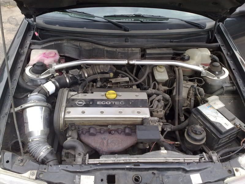

Gal kas esate pasigamine strut bara(us) (strut brace) savo automobiliam? ar tai sudetinga? gal kur galima uzhsisakyt pas kokius svarscikus?
cia kalbu apie strypus kurie laiko liaudyje vadinamus stakanus

man irgi tokia mintis kilo, mazdauk isivaizduoju kaip pasidaryt, reikia skardos ir vamzdzio.
is storos skardos issipjauti tvirtinimus ant stakano, uzlenkti krastus, prasigrezti skyles, tada pasiimti vamzdi, isilenkti kaip reikia taip pat isisgrezti skyles ir vsio, varztai susukami ir viskas baigta. paziurekit i nuotraukas ir sugalvosit kaip tai pasidaryt, gi nera taip sunku

atsils orai, bandysiu gamintis is STAINLES STEEL
pafotkysiu

Turint omeny, kiek kainuoja ebay'inis strutbaras, nera prasmes vargti ir gamintis ji
Nebent is sportinio intereso: jei as daryciau tai pakankamai paprastai - pasiimciau plieno skardos, manau kokiu 4mm storio, is jos pasidaryciau lekstutes ant paciu stakanu (pacia lekstute padaryt lengva - tiesiog issipjauni teisingo diametro apskritima su vidine skyle, ir varztam skyles issigrezi, issipjauni ir prisivirini laikiklius paciam bar'ui). Geriausia butu surast vieta, kad pats baras galetu but tiesiog tiesus vamzdis, labai supaprastintu gamyba - tokiu atveju jam panaudociau duraliuminio (ar kito lengvo ir tvirto lydinio) profili, galuose isgrezi skyles ir issriegi (vienoj pusej normalu, kitoj atvirkstini), uzsakai pas tekintoja galus (kad varzo galas butu su skyle ir ji eitu pritvirtint prie laikiklio lekstuteje) ir turi strut bar'a. Siaip pasieskok fotkiu, kaip jie atrodo, viskas aisku turetu pasidaryt, as pats dabar tingiu
Bet kaip sakiau, is principo darytis tai nera labai daug prasmes, nebent noriu kokio nors jau labai rimto. Ir tokiu atveju yra kompromisas - imi strut bar'a is ebay pa pigaja, ir persidarai lekstutes is storesnio plieno, nes ten dazniausiai ir buna silpniausia ju vieta.

tik reiketu atkreip demesi i originaliu varstu ilgi ir tai ka mes vadinama patvaria skarda, nes pvz pamenu kai as uzsidejau strut bar'a ant originaliu varztu ir vezles galima sakyt gal ir uzsisuko iki pat galo. Kitas reikalas kai stovi coil'ai ar velnias zino kaip vadinasi ta virsutine aftermarket dalis lietuviskai kuri maunasi ant amortizatoriaus virsaus. Taip kad kaip ir visur, ivyksta grandinine reakcija, kai viena dalis negali be kitos.

nepamirshkit kad reikia "gamykliniu" mashinos atstumu, jeigu jus kaip dabar yra mashina tiesiog ant virshaus uzhmausit savadarbi strut bar'a, tai galit palikt ishskestus ratus
BMW savishkiui tai turiu ish bmwfanu forumo gautus brezhinius, ish kur gaut mitsubishiui - neisivaizduoju

tame irgi tiesos yra jeigu nesireguliuoja ratu isvirtimas, todel manau, kad kaip jau buvo mineta, geriausia butu nukopijuoti geros firmos produkta ir kazkam paciam pradeti mass production. O tam, kad upper strut bar pilnai atliktu savo funkcija, nereiketu pamirsti ir apie lower tie bar'a - vel grandinine reakcija.
Kai kuriais kaip ir mano atvejais jie neuzsideda, del automatines greiciu dezes.

Jei darai nereguliuojama strutbara, tai gal ir taip, o jei darai reguliuojama (kaip sharas rase), tai tam jis ir reguliuojamas, kad galetum keist strutbaro "ilgi"
P.S. Net europiniuos ebejuos yra tu strutbaru 1G, tai shippingas nekainuos milijonu ir nereiks sukt pautu
O jei pasirodys, kad tem lekstutes per slabnos, ar dar kas, tai tada ta slabna dali galesit tokia pat pasidaryt, tik is stipresnio metalo

seip dbr pagalvojau gerai tai reguliuojama strut bara padaryt nesunku,darytusi praktiskai reguliojamos traukes principu,pagaminimas nesudetingas.prasils orai,garaze pabandysiu sumeistraut su foto.

As jau pradejau dometis kas padarytu, ten mokant elgtis su metalu fignia yra ta reguliuojama padaryti...
va bandysiu toki gaminti :
