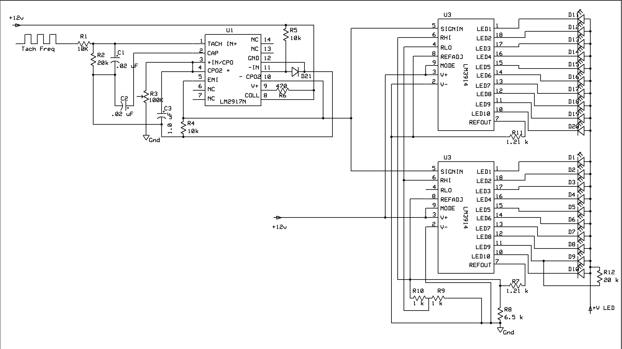

http://www.rollmeover.com/bronco_fab/od ... ematic.jpg bandysiu daryt pagal sita tik neaisku ar si schema tinkama, beto viskas lyg ir aisku tik nesuprantu ka pvz reiskia prie rezitoriaus 1k (zinau kad tai 1000) ar cia 1k omu?

1 kiloomas arba 1000 omųrokizzas rašėCOLONhttp://www.rollmeover.com/bronco_fab/od ... ematic.jpg bandysiu daryt pagal sita tik neaisku ar si schema tinkama, beto viskas lyg ir aisku tik nesuprantu ka pvz reiskia prie rezitoriaus 1k (zinau kad tai 1000) ar cia 1k omu?

cia yra programuojamos pikines mikrushkes, kol ju neuzprograminsi tol neveiks niekas

Re: ir wel as su savo nesamonem...
Nu kad antroj schemoj tikrai nėra programuojamų. O pirmoj tai taip, reiktų programatoriaus.tomarinas rašėCOLONcia yra programuojamos pikines mikrushkes, kol ju neuzprograminsi tol neveiks niekas
