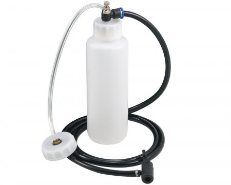

Taigi persirinkau visus stabdžių suportus ir tuo pačiu išleidau stabdžių skystį, viską surinkus ir pripylus nauja stabdžių skystį kažko labai sunkiai gaunasi nuorinimas, vargom ilgą laiką, bet per galinius suportus oras net neišeina, tik skystis, o per priekinius oras po truputi labai minimaliai, pedalas vistiek minkštas ir minkštas, gal nereikėjo pirma išleisti skysti ir tik po to pripilti naujo skysčio, gal tiesiog per daug oro sistemoje dar, gal padėtų toks įtaisas šitam reikalui?

Issiaiskinau kad blogai skysti keiciau, nereikejo seno isvaryti ir palikt tuscia sistema, todel uzsiorino smarkiai, dabar tik su spec itaisu padaryt iseit, o procesa zinau su tuo pedalu spaudimu, nusipirkau itaisa ir bandysiu nuorint

nu jeigu kam įdomu, tai rankiniu būdu arba per "bambalius" per valanda laiko orinimo nei krust galima sakyti, tačiau su tuo įtaisu kur nurodžiau ankščiau tai darbas užtruko 5min (pasakiškas daiktas), o ir šiaip patarimas jeigu kas ir norės keistis stabdžių skystį, tai neišleiskit visos sistemos ir nepalikit tuščios :)

Jei ne paslaptis, kur ir už kiek pirkai šitokį daiktą? Pats asmeniškai esu porą kartų papuolęs taip pat, kaip tu :D

www.liudoirankiai.com aš ten biški nuolaidos turiu tai 9eur, bet daiktas nerealus.
