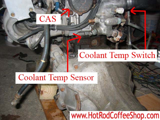

Siandien bedu su uzvedimu nebuvo kaip atsirado taip ir dingo, dabar idomu pasidare kur yra tas degimo sensorius?, kaip jis atrodo?, kaip patikrint ar geras? koks jo angliskas pavadinimas?Fever rašėCOLONDegimo kampas nusimušė/degimo kampo sensoriui kaput. Man rodos, kad kažkuris iš šitų dviejų. Nedega "Check engine"?

knock sensor vadinasi arba Crank angle sensor (CAS)
Ir čia dar vienas linkas tau:
http://www.dsm.org/archives/1998/09/199 ... xt/23.html
Patikrink klaidų kodus. Gali būti, kad dega dėl zondo ir dėl CAS
Re: Nesiveda variklis...Help!
knock visai kas kitaFever rašėCOLONknock sensor vadinasi arba Crank angle sensor (CAS)
