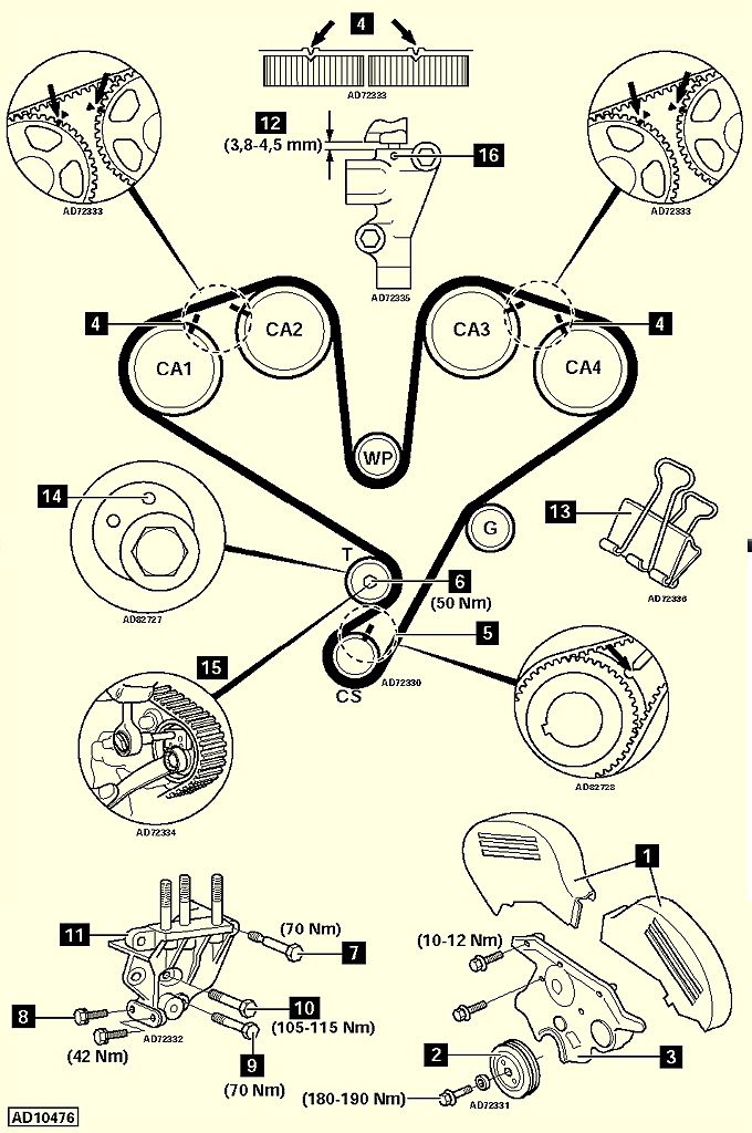

Realiai, tai jame nieko nėra, ko kituose mitsubishi nebutų (tarkim tam pačiam 2.5 V6 Galante). Tik čia ant galvos po 1 veleną daugiau ir po kapotu vietos mažiau - viskas Ai dar mintis kilo, pasižiūrėk ar pagrindinis diržas ten tikrai teisingai uždėtas:
Ties galva ten labai nesunku pasimest...
