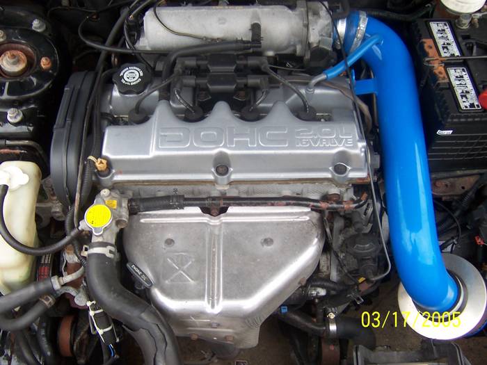

Sveiki, turiu eclipse 96 m 2.0 automata su lužusiu švaistikliu, nuo ko dar tinka visas variklis arba tik apacia? 1g 7 bolt ? gal 6 ? Galanto ryklio ar kokio dar kito modelio ?

O pas tave mitsubishinis ar chryslerinis motoras?
Ar sitoks
Jei toks kai pirmoi foto, tai pas tave chrylerio variklis, kuris buna ir pas chysler/dodge neon (nu ir dar kokiuose kituose sio gamintojo modeliuose)
Jei toks kaip antroi foto, tai variklis mitsubishinis ir toks buna pas eclipses (1G iki 93m 6bolt, po 93m 7bolt, 2G visi 7 bolt) , senuosius galantusGTI (jei neklistu visi buvo 6bolt), pirmuosois lancerius EVO, hyundajus sonatas ligtai (visi 6 bolt).

Raso, kad 8 varztai - reiskiasi 420Alaprix rašėCOLONO pas tave mitsubishinis ar chryslerinis motoras?

As irgi apie tai pagalvojau, todel ir sudejau su fotkem kad zmogus susioreantuotu kas per daigtas pas ji po kapotu ir neklaidziotu po japansku daliu parduotuves ir srotus jei pas ji variklis ne japanskas, o amerikansas, o ar pas 420A smagratis ant 8 varztu tai tik spejau, nes pas mitsa su tiek boltu kaip ir nebuvo

dekui laprix
pas mane chrisler variklis..
